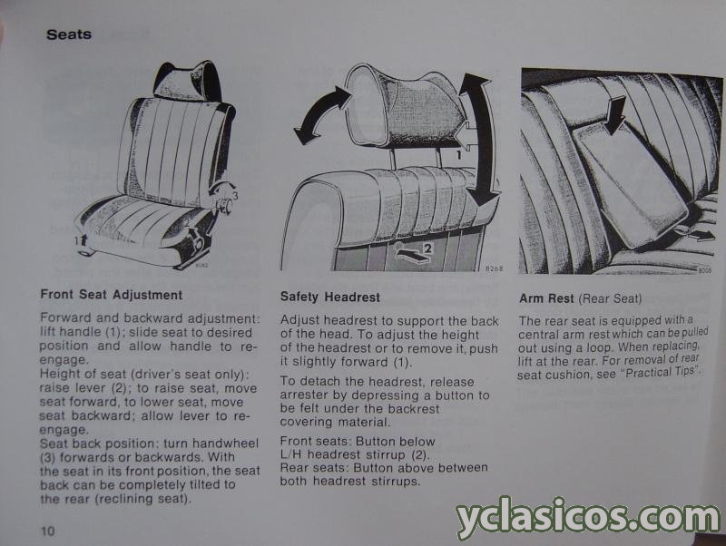

Mensagem por Dinoo. em Qua 21 Jan 2015, 09:54
Muito obrigado pelas ajuda, [Você precisa estar registrado e conectado para ver este link.]
Vou procurar na internet se acho o manual da oficina.
Acho que é essa mesma a W108 do meu Tio.
Como me cadastrei a pouco tempo não conheço ninguém, vou ver se alguém consegue fotografar e me mandar as fotos.,
Muito obrigado, [Você precisa estar registrado e conectado para ver este link.][Você precisa estar registrado e conectado para ver este link.] vou ver se alguém consegue  fotografar e me mandar.
[Você precisa estar registrado e conectado para ver este link.], Muito obrigado pela ajuda, vou procurar fotos para para mostrar ao meu tio ai ele pode dar inicio na reforma do carro.
